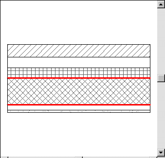

Por padrão, cada tipo de componente composto tem duas camadas denominadas Limite de núcleo. Estas camadas não são modificáveis e não têm espessura. Elas são a referência para cotas.
Visualização de geometria composta com Limites núcleo indicados em vermelho
