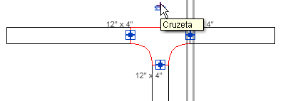

Alterar um tubo em T para uma cruz
    Para atualizar um tubo em T para uma cruz, é preciso primeiro adicionar bandeja de cabos a um lado do tubo em T.
  1. Selecione o tubo em T que deseja atualizar.
  2. Clique com o botão direito do mouse no controle da bandeja de cabos e clique em Desenhar bandeja de cabos.
  3. Desenhe um comprimento de bandeja de cabos.
  4. Pressione ESC duas vezes.

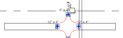

  5. Selecione o tubo em T novamente.
  6. Clique no sinal de mais (+) ao lado do acessório.
    O tubo em T é alterado para uma cruz.
  7. Para alterar a cruz de volta para um tubo em T, clique no símbolo de menos (-) junto ao acessório.
