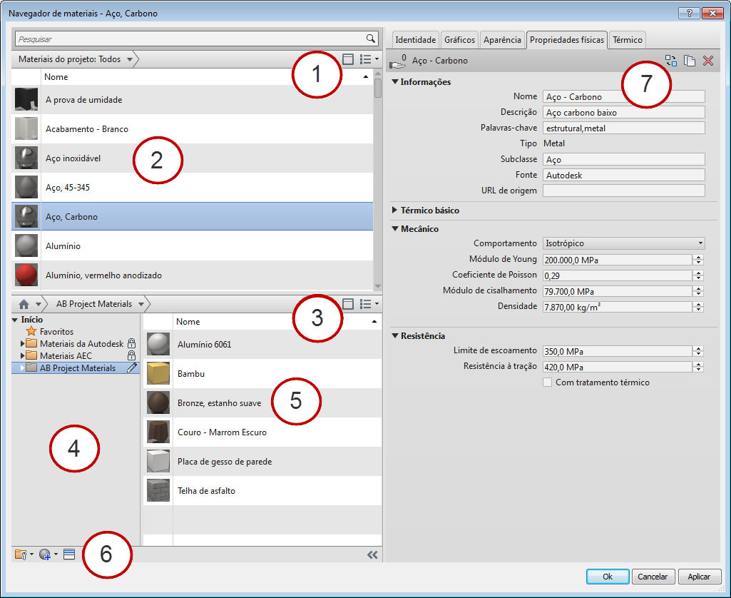

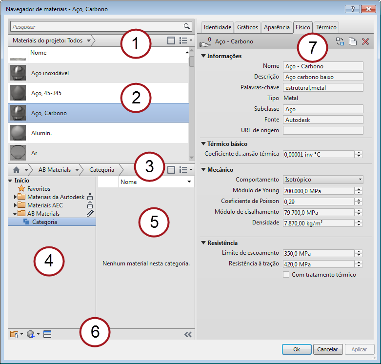

| Região | Função |
| 1 | Botão do painel Mostrar/Ocultar biblioteca e do menu de configurações de materiais do projeto : estes 2 botões permitem modificar a visualização de materiais do projeto e do painel da biblioteca na janela do Navegador de materiais. Clique no botão Mostrar/Ocultar painel da biblioteca para exibir ou ocultar a exibição do painel da biblioteca abaixo. Você pode precisar ocultar o painel da biblioteca para proporcionar mais espaço para visualizar materiais do projeto. Use as opções do menu de configurações de materiais do projeto para filtrar a exibição de materiais apresentados na lista de materiais do projeto. |
| 2 | Lista de materiais do projeto: exibe os materiais no projeto atual, se estiverem ou não aplicados aos objetos. Clique com o botão direito do mouse em um material na lista para acessar um menu de tarefas comuns, como Renomear, Duplicar e Adicionar à uma biblioteca. |
| 3 | O botão Mostrar/Ocultar biblioteca e o menu Configurações da biblioteca : estes 2 botões permitem modificar com as bibliotecas e seus materiais são exibidos na janela Navegador de materiais. Clique no botão Mostrar/Ocultar painel da biblioteca para exibir ou ocultar a exibição da árvore da biblioteca. Você pode precisar ocultar a exibição da árvore da biblioteca para proporcionar mais espaço para a visualização da biblioteca de materiais. Utilize as opções do menu Configurações da biblioteca para filtrar a exibição de materiais apresentados na lista de materiais da biblioteca. |
| 4 | Lista de bibliotecas: exibe as bibliotecas e categorias de abertura (classes) nas bibliotecas. |
| 5 | Lista de materiais: exibe os materiais na biblioteca ou a categoria (classe) selecionados na lista da biblioteca. |
| 6 |
Barra de ferramentas do Navegador de materiais: fornece controles para gerenciar bibliotecas, criar novos ou duplicar materiais existentes, ou abrir e fechar o Navegador de recursos. |
| 7 | Quando um material é selecionado na lista da biblioteca (painel esquerdo), este painel direito exibe as guias (recursos) associadas com este material. Clique nas guias (por exemplo, Identidade ou Aparência) para visualizar as propriedades e os recursos do material. Ao visualizar materiais nas bibliotecas, as propriedades são de somente leitura. |

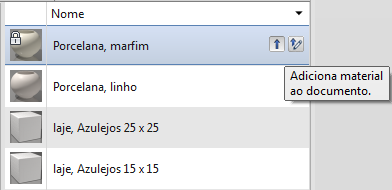

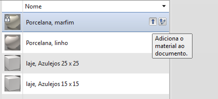

Para adicionar um material para o projeto atual, primeiro encontre um material em uma biblioteca existente e, a seguir, utilize um dos seguintes métodos:
Adicionar para
Materiais do documento.
, situado à direita do material.
