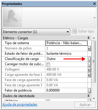

Para criar classificação de carga para conectores
  1. Abra um dispositivo elétrico no Editor de família.
  2. Na área de desenho, selecione um conector elétrico.
  3. Na paleta Propriedades, clique no botão à direita do valor de Classificação de carga.
  4. Na caixa de diálogo Associar parâmetro da família, clique em Adicionar parâmetro.
  5. Na paleta Propriedades do parâmetro, crie um parâmetro de parâmetro de classificação de carga. Consulte Criando parâmetros de projeto.
