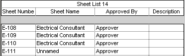

É possível adicionar novas linhas numa lista de folhas para criar folhas de marcador de posição. É possível deixar estas folhas de marcador de posição inalteradas para representar folhas consultantes, ou também é possível convertê-las em folhas de projeto, usando a caixa de diálogo Nova folha.
Para adicionar folhas de marcador de posição à lista de folhas
  1. Abra uma tabela de lista de folhas.
    Na guia Modificar tabela/quantidades, é possível adicionar ou excluir folhas ou filtrar folhas de marcador de posição não utilizadas.
  2. Clique na guia Modificar tabela/quantidadespainel Linhasmenu suspenso Inserir (Linha de dados). Isto adiciona uma nova linha representando uma folha de marcador de posição à lista de folhas, mas observe que o marcador de posição não está associado ao Navegador de projeto.
  3. Para adicionar folhas de marcador de posição ao navegador de projetos, é possível criar uma nova folha a partir de uma folha de marcador de posição e associá-la ao navegador de projeto.
    Na faixa de opções, clique em ( Nova folha).
  4. Na caixa de diálogo Nova folha, sob a opção Selecionar folhas de marcador de posição, selecione as folhas de marcador de posição que deseja converter em folhas atuais.
    Nota: Se desejar, sob a opção Selecionar blocos de margens e carimbo é possível selecionar Nenhum, para criar uma folha que não inclua um bloco de margens e carimbo.
  5. Clique em OK.
    As novas folhas externas são criadas e exibidas no navegador de projeto.
