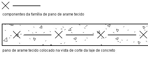

    A imagem a seguir mostra a adição de uma família de tela soldada de fio, soldado em uma laje de concreto, em uma vista de corte.
