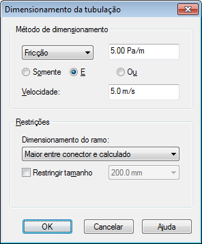

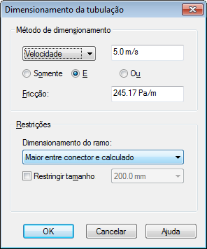

O Revit fornece dois métodos padrão de dimensionamento para tubulação:
Opções na caixa de diálogo Dimensionamento de tubulação permitem selecionar qualquer método por si só (selecione Somente) ou em combinação com o outro (selecione E ou Ou).
Método de dimensionamento - Atrito
Método de dimensionamento - Velocidade
Se você selecionar E, o tamanho da tubulação deve atender aos valores de atrito e velocidade. Se você selecionar Ou, o tamanho da tubulação deve atender a uma destas regras. As seguintes curvas mostram a diferença entre o uso das opções Ou e E:
Método de dimensionamento de tubulação por atrito () E Velocidade ()
Método de dimensionamento de tubulação por atrito () Ou Velocidade ()
