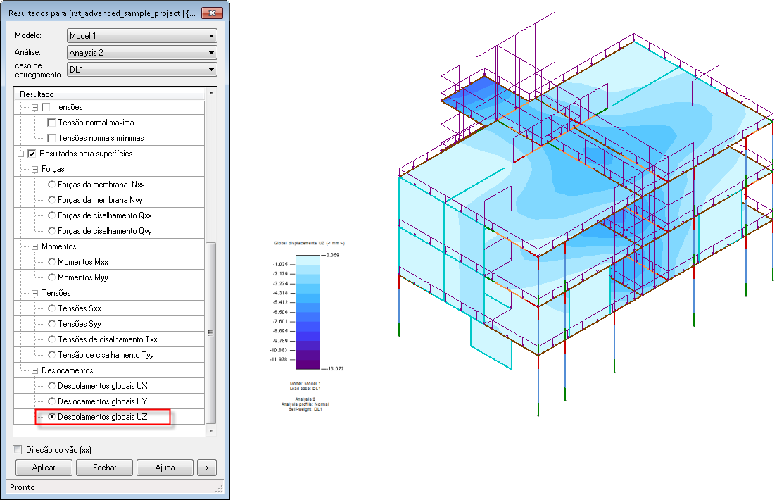

É possível exibir resultados para um caso de carga ou combinação de carga selecionados ou uma envoltória predefinida de casos de carga.
Tipos de resultados para a análise estática
- Reações
- Forças (FX, FY, FZ)
- Momentos (MX, MY, MZ).
- Deslocamentos (UX, UY, UZ)
- Rotações (RX, RY, RZ)
- Resultados para os membros (vigas, colunas e contraventamentos)
- Forças: Fx, Fy, Fz
- Momentos: Mx, My, Mz
- Tensões:Tensões normais extremas, Tensões axiais (somente de força), tensões de dobra extremas (somente momento)
- Resultados para os painéis (elementos de superfície), como paredes, pisos e lajes de fundação
- Forças: Nxx (força da membrana) , Nyy (força da membrana), Qxx (força do cisalhamento) e Qyy (força do cisalhamento)
- Momento: Mxx e Myy
- Deslocamentos: (Ux, Uy, Uz).
- Tensões: Sxx (máxima absoluta), Sxy (máxima absoluta), Syy (máxima absoluta), Txx (cisalhamento - camada do meio) e Tyy (cisalhamento - camada do meio)
- Deformação
Nota: Para os painéis você somente pode exibir um tipo de resultado de cada vez.
Exemplo de deslocamentos globais em uma vista 3D analítica
