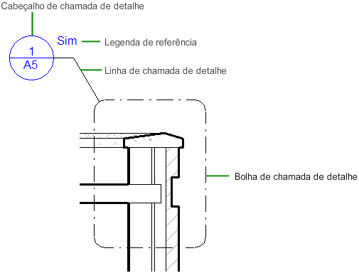

O identificador da chamada de detalhe consiste na extremidade da chamada, bolha da chamada de detalhe e linha de chamada de detalhe. (Consulte Partes do identificador da chamada de detalhe). Use o Editor de família para criar uma família de extremidades de chamada de detalhe para definir a forma da extremidade da chamada de detalhe e as informações que ela contém. Em um projeto, crie um identificador de chamada de detalhe para especificar a família de extremidades de chamada de detalhe que será usada e o raio dos cantos da bolha de chamada de detalhe. Para definir a espessura, cor e estilo da linha para a bolha de chamada de detalhe e linha de chamada de detalhe, clique na guia Gerenciarpainel Configuraçõesmenu suspenso Configurações adicionais, e selecione a ferramenta apropriada.
Partes de um identificador de chamada de detalhe
