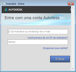

Efetuar login no Autodesk 360
Para utilizar este recurso, é preciso conectar-se ao Autodesk 360. Clique em Efetuar login Login no Autodesk 360 e insira sua ID e sua senha da Autodesk.
