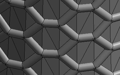

Abra a massa de projeto conceitual.
Selecione a superfície dividida ou padronizada.
Em
GUID-A764EA7A-FE26-469B-857C-F3A70812FC34.htm#WS1A9193826455F5FF219F8B8B1249CF2CB82-5A0A
, selecione a família do componente padrão.
O componente é aplicado na superfície padronizada.
