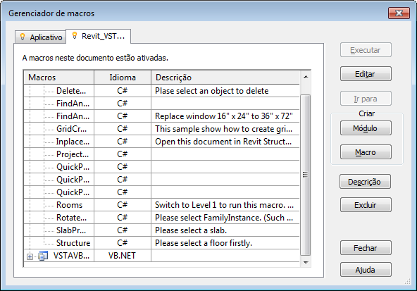

Copie e abra os seguintes arquivos de projeto do Revit a partir de \Software Development Kit\Macro Samples\...:
Incluídas nesse arquivo RVT estão diversas macros a nível de documento. No Revit, inicie o Gerenciador de macros, selecione uma das macros a nível de documento, e escolha Executar. Observe que quando o Revit_Macro_Samples.rvt for aberto a partir do SDK, ele pode conter mais amostras que as apresentadas na tela a seguir, e as macros podem estar nomeadas de forma diferente.
Essas macros foram pré-configuradas para serem executadas no Revit. No Gerenciador de macros, também é possível selecionar qualquer uma das macros de amostra e clicar em Editar para visualizar a codificação criada para executar aquela amostra. Também é possível selecionar qualquer uma das macros de amostra e clicar em Editar para visualizar a codificação criada para executar aquela amostra.
