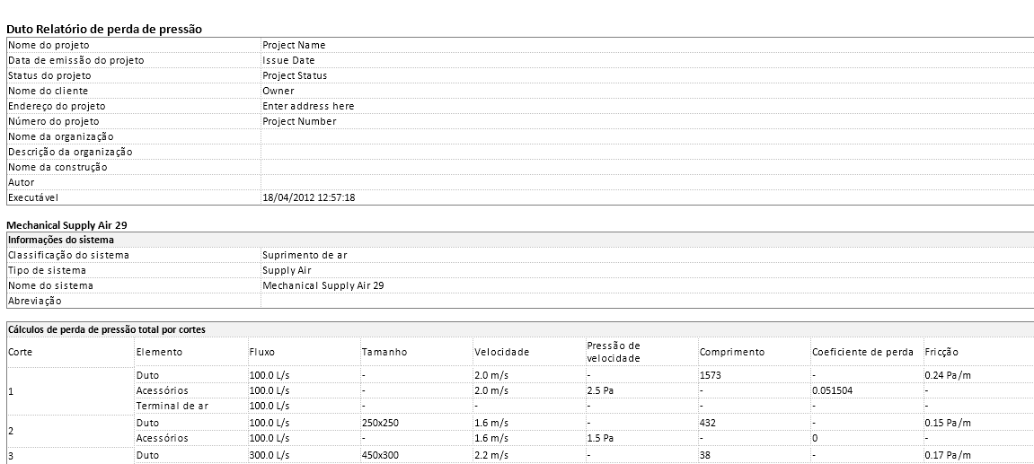

É possível gerar um relatório de perda de pressão para sistemas de duto ou tubulação em seu projeto.
Nota: Utilize as ferramentas de dimensionamento de duto e de tubulação para seu sistema antes de gerar um relatório de perda de pressão.
Para gerar o relatório, primeiro, especifique os sistemas a serem incluídos no relatório e, a seguir, defina o relatório. Ao configurar o relatório, é possível especificar quais campos, como diâmetro, altura e largura, serão incluídos. Também é possível especificar se informações adicionais, como as informações do sistema e caminho crítico são exibidas no relatório. A saída do relatório pode ser salva como um arquivo HTML ou CSV.

  4. Se desejar, ative a opção para abrir o relatório de perda de pressão após ele ter sido gerado.
  5. Clique em Gerar.
  6. Na caixa de diálogo Salvar como, insira um nome de arquivo, especifique a extensão do arquivo, tal como HTML ou CSV, e clique em Salvar.
