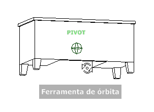

Ferramenta Órbita
Você utiliza a ferramenta Órbita para alterar a orientação de um modelo. O cursor muda para o cursor de Órbita. Quando você arrasta o cursor, o modelo rotaciona em torno de um ponto de pivô enquanto a vista permanece fixa.
Especifique o ponto de pivô.
O ponto de pivô é o ponto base utilizado ao rotacionar o modelo com a ferramenta Órbita. É possível especificar o ponto de pivô nas seguintes maneiras:
