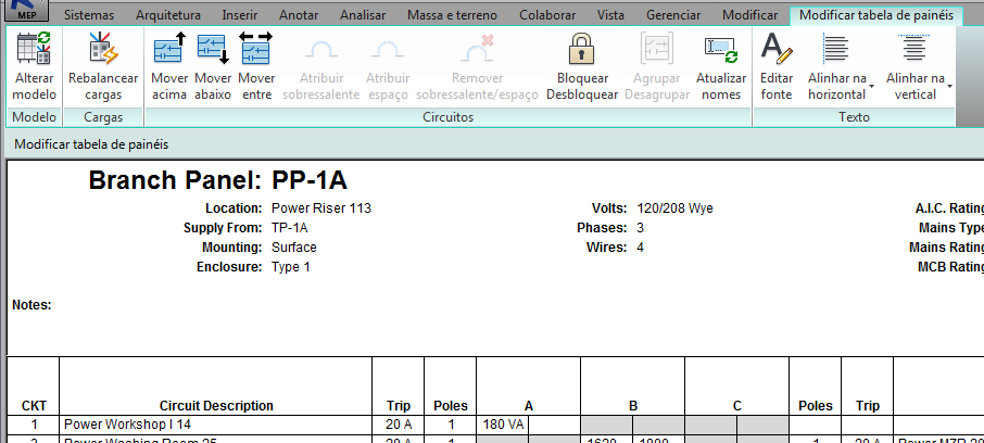

Gerenciamento de circuitos
Quando uma tabela de painel é exibida, é possível reorganizar circuitos no painel ao movê-los para cima, para baixo, para a esquerda e para a direita, assim como agrupá-los e bloqueá-los no local. Também é possível balancear a carga em fases, atribuir reservas e espaços e atualizar nomes de circuito.
Comandos de edição de circuito da guia Modificar tabela de painéis
