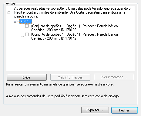

Se houver quaisquer avisos associados com um elemento selecionado no desenho, a guia Modificar respectiva para o elemento exibe um painel Aviso com uma ferramenta Exibir avisos relacionados. Você pode clicar nesta ferramenta para visualizar uma lista dos avisos relacionados. Estes avisos são listados no painel Mensagens na caixa de diálogo do Autodesk Revit 2014 O gráfico a seguir apresenta uma lista dos avisos.
A caixa de diálogo Mensagens lista os avisos em uma visualização em árvore que pode ser expandida para visualizar os elementos individuais associados com cada aviso. Quando o texto junto a um aviso é selecionado, o elemento é realçado em todas as vistas abertas onde está visível.
Para excluir um elemento do modelo, selecione a caixa de seleção junto ao nome do elemento, e clique em Excluir selecionado.
