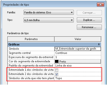

Para exibir ou ocultar bolhas do eixo utilizando as propriedades de tipo
  1. Abra a vista que exibe linhas de eixo.
  2. Selecione uma linha de eixo e clique em Modificar | guia Eixospainel Propriedades (Propriedades de tipo).
  3. Na caixa de diálogo Propriedades do tipo, faça um dos seguintes:
    • Para exibir as bolhas do eixo no ponto inicial das linhas de eixo em uma vista plana, selecione Símbolos na extremidade 1 da vista plana (Padrão).
    • Para exibir as bolhas do eixo no ponto final das linhas de eixo em uma vista plana, selecione Símbolos na extremidade 2 da vista plana (Padrão).
    • Em vistas que não são a vista plana (como elevações e corte) indique onde exibir as bolhas do eixo. Para Símbolo de vistas não-planas (Padrão), selecione Superior, Inferior, Ambos (superior e inferior) ou Nenhum.
  4. Clique em OK.
    O Revit atualiza todas as linhas de eixos deste tipo em todas as vistas.
