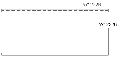

Famílias de identificadores de esqueleto estrutural
A família de identificadores do esqueleto anotam as vigas. É possível ajustar as posições-padrão destes identificadores na caixa de diálogo Categorias e parâmetros de família. Consulte Categoria e parâmetros de família.
A categoria Identificador de esqueleto estrutural contém dois parâmetros.
Rotacionar como componente: quando selecionado, o identificador rotaciona com sua viga. Quando desmarcado, o identificador se orienta em relação à moldura da vista.
Ponto de anexação: define a localização inicial do identificador ao longo da viga (início, meio ou fim) e é o ponto que o identificador acompanha quando a viga tem seu comprimento aumentado ou diminuído.
Quando ativado, uma chamada de detalhe de identificador se estende deste ponto.
<Nenhum>: localiza o identificador no meio da viga por padrão.
