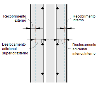

| Deslocamento adicional de cobertura superior/externa | Especifica um deslocamento adicional do recobrimento do vergalhão superior/externo. Isto permite colocar múltiplos elementos de vergalhão juntos em diferentes camadas de armadura de área. |
| Deslocamento adicional de cobertura superior/interna | Especifica um deslocamento adicional do recobrimento do vergalhão inferior/interno. Isto permite colocar múltiplos elementos de vergalhão juntos em diferentes camadas de armadura de área. |
