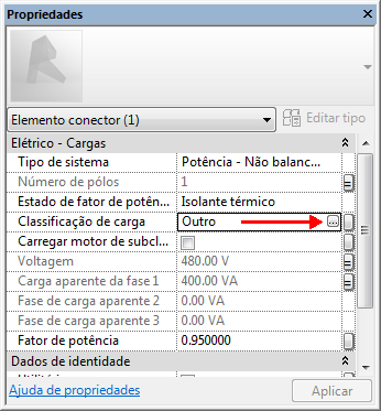

É possível utilizar o Editor de família para atribuir uma classificação de carga para uma família de conectores elétricos.
  1. Abra um dispositivo elétrico no Editor de família.
  2. Na área de desenho, selecione um conector elétrico.
  3. Na paleta Propriedades, clique no valor para Classificação de carga e em (botão Procurar) que é exibido.
  4. Na caixa de diálogo Classificações de carga, selecione um tipo de classificação de carga.
  5. Salve a família.
