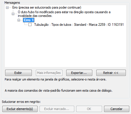

Na caixa de diálogo de mensagem de erro, clique em Expandir para expandir a caixa de diálogo de erro e visualizar uma estrutura de árvore listando os erros e avisos associados à sua última ação.
Para visualizar mais informações sobre cada erro, clique no sinal de mais (+) na estrutura de árvore.
É possível selecionar (realçar) um cabeçalho de erro, como o Erro 1, e todos os elementos associados com aquele erro serão selecionados na área de desenho. Adicionalmente, pode-se realçar um nome de elemento e somente aquele elemento será selecionado na área de desenho. Após realçar o nome do elemento, é possível clicar em Exibir, e o Revit buscará as vistas para somente aquele elemento.
É possível selecionar a caixa de seleção junto ao elemento e excluí-lo ao clicar em Excluir marcado.
Para retornar à caixa de diálogo de erro para uma visualização normal, clique em Retrair.
