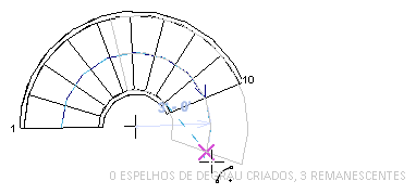

Para criar um único lance de escada em espiral
- Selecione a ferramenta Componente de lance de escada em espiral com centro e extremidades e especifique as opções e propriedades iniciais. Consulte Selecionando a ferramenta Componente de lance de escada e especificando opções.
- Na área de desenho, clique para especificar um ponto central para o trecho.
- Clique para especificar o ponto inicial.
- Mova o cursor no sentido horário ou no sentido anti-horário para definir a direção de giro e clique para especificar o ponto final e o número total ou espelhos do degrau.

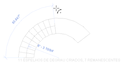

Para criar dois lances de escada em espiral unidos por um patamar
- Selecione a ferramenta Componente de lance de escada em espiral com centro e extremidades e especifique as opções iniciais.
- Na Barra de opções:
- Para Linha de localização, selecione Centro.
- Verifique se o patamar automático está selecionado.
- Crie um lance de escada em espiral com centro e extremidades como no procedimento anterior, mas especifique o ponto final para o patamar quando o número desejado de espelhos de degrau tiver sido atingido (menor que o total).
- Clique para efetuar o snap para o ponto central do primeiro lance de escada em espiral.
- Mova o cursor ao longo da linha de extensão e clique para especificar o ponto inicial para o segundo lance de escada. Observe que o patamar é criado automaticamente. A profundidade padrão do patamar é a mesma que a largura do lance de escada.
- Clique para especificar o ponto final e crie os espelhos de degrau remanescentes.
