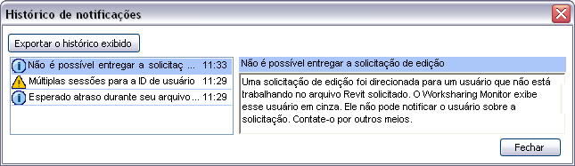

Visualizando o histórico de notificações
O painel Notificações lista somente as notificações ativas, ou seja, os problemas que ainda não foram solucionados. Quando um problema é solucionado, sua notificação é movida para o histórico Notificações. O histórico Notificações é descartado quando o Worksharing Monitor for fechado.
Para visualizar o histórico Notificações
  1. Clique em (Histórico) no canto superior direito do painel Notificações.
  2. Na caixa de diálogo Histórico de notificações, clique em uma notificação na lista para visualizar seus detalhes.
Para exportar o histórico Notificações
  1. Na caixa de diálogo histórico Notificações, clique em Exportar histórico exibido.
  2. Na caixa de diálogo Exportar, navegue para a pasta desejada, especifique um nome de arquivo e clique em Salvar.
