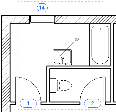

Revit MEPVocê pode agrupar elementos em um projeto ou família e a seguir colocar aquele grupo muitas vezes em um projeto ou família. É útil agrupar elementos quando precisar criar entidades que representem layouts repetidos ou que sejam comuns a diversos projetos de construção.
Exemplos: Quartos de hotel, apartamentos ou pisos repetitivos
Com cada instância de um grupo colocada, haverá uma associação entre elas. Por exemplo, você cria um grupo com uma cama, paredes e uma janela, e a seguir coloca múltiplas instâncias do grupo em seu projeto. Se você altera uma parede em um grupo, ela muda para todas as instâncias daquele grupo, simplificando o processo de modificação.
Você pode criar:
Um grupo de detalhes anexado que inclui identificadores para portas e janelas
Um grupo não pode conter elementos de modelo e elementos específicos da vista. Se você seleciona ambos os tipos de elementos e então tenta agrupá-los, o Revit cria um grupo de modelos e coloca os elementos de detalhe em um grupo de detalhes anexados para aquele grupo de modelos. O resultado é o mesmo da seleção de ambos os elementos de detalhe e um grupo de modelos; o Revit cria um grupo de detalhes anexados dos elementos de detalhe para aquele grupo de modelos.
