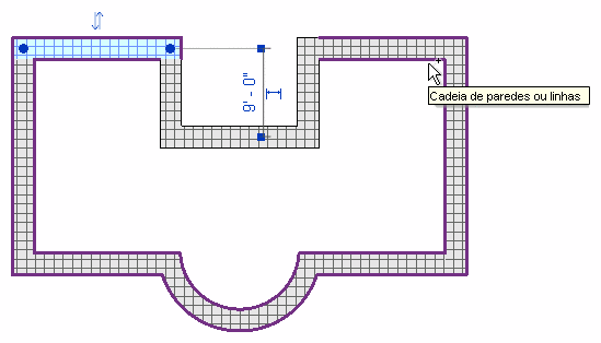

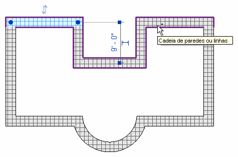

Se a cadeia for um ciclo fechado, os elementos a serem realçados para a seleção de cadeia parcial são determinados pela posição do cursor quando você realça o último elemento desejado. Como mostrado no layout de parede abaixo, se você posiciona o cursor próximo ao ponto final esquerdo da parede superior direita, a cadeia parcial inclui as paredes ao longo do topo do layout. Se você coloca o cursor no lado direito daquela parede, as paredes em ambos os lados e ao longo da parte inferior são incluídas na cadeia parcial.
Cadeia parcial realçada com o cursor próximo ao ponto final esquerdo da última parede na cadeia
Cadeia parcial realçada com o cursor próximo ao ponto final direito da última parede na cadeia
