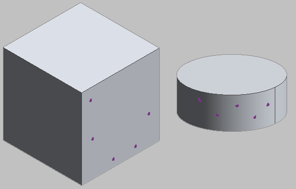

Colocando pontos hospedados ao longo de uma aresta ou superfície
Superfícies e arestas de formas podem ser utilizadas como um plano de trabalho alternativo para inserir pontos hospedados.
  1. Abra uma vista 3D para trabalhar se estiver desenhando no eixo Z, de outra forma, abra uma vista plana de piso.
  2. Clique na guia Criarpainel Desenhar Elemento de ponto.
  3. Clique em Modificar | Linhaspainel Desenhar Desenhar sobre a face.
  4. Na área de desenho, coloque o cursor sobre uma aresta ou uma superfície, e clique para inserir os pontos hospedados.
  5. Clique em Modificar | Linhaspainel Selecionar Modificar ao completar.
