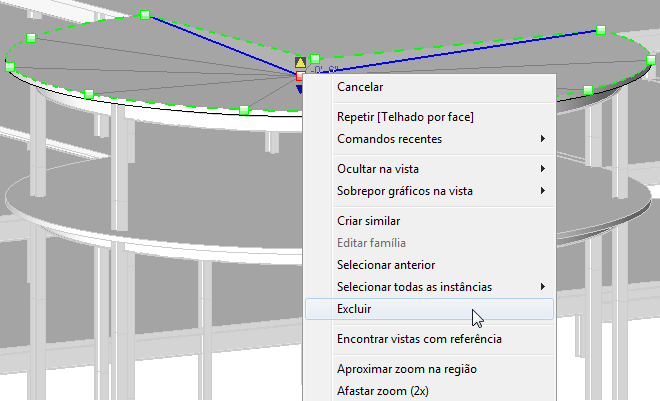

Excluindo modificadores de forma
Para excluir elementos de forma editados
  1. Selecione o piso modificado.
  2. Clique em Modificar | guia Pisospainel Edição de formaModificar sub-elementos.
  3. Clique no elemento de forma editado para selecioná-lo.
  4. Pressione Excluir ou clique com o botão direito no elemento e selecione Excluir.
O elemento de edição de forma é removido e o piso ajusta sua geometria de forma adequada.
