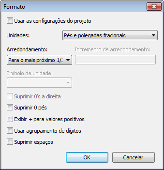

  1. Na caixa de diálogo Editar legenda, selecione um comprimento ou parâmetro de área, como a área Ambiente.
  2. Clique em . A caixa de diálogo Formatar é exibida.
    A opção Usar configurações do projeto é selecionada por padrão. Isto significa que o valor é exibido de acordo com a configuração Unidades do projeto. Consulte Unidades do projeto.
  3. Desmarque Usar as configurações do projeto.
  4. No menu Unidades, selecione uma unidade apropriada.
  5. No menu Arredondar, selecione um valor de casa decimal. Se você escolher Personalizado no menu, insira um valor na caixa de texto Incremento de arredondamento.
  6. Se aplicável, selecione um Sufixo de unidade no menu.
  7. Selecione Suprimir 0 pés para ocultar zeros a direita em cotas, como 0' 6". Esta opção somente está disponível para pés e polegadas fracionais
  8. Clique em OK.
