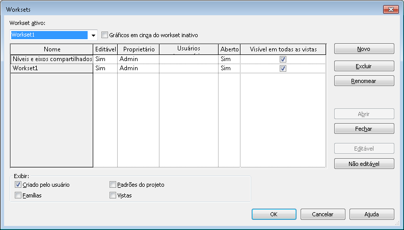

A imagem a seguir mostra a caixa de diálogo Worksets, como os dois worksets padrão do usuário criados, Níveis de compartilhamento e Grades e Workset1.
A caixa de diálogo Worksets fornece as seguintes informações:
painel Worksets e na barra de status. O valor Proprietário é o nome do usuário que está listado na guia Geral da caixa de diálogo Opções. Para obter mais informações sobre a caixa de diálogo Opções, consulte Opções.
