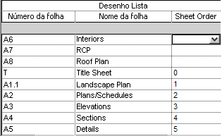

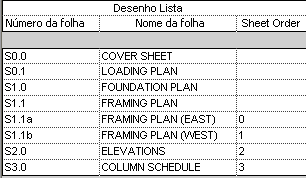

    A lista de folhas exibe uma coluna intitulada Ordem da folha. Mais adiante, esta coluna será ocultada, de maneira que não será exibida na lista de folhas. No entanto, primeiro deve-se atribuir uma ordem de folhas para cada folha na lista.
  6. Para cada folha na lista, clique na coluna Ordem da folha e insira um número para indicar sua ordem na seqüência da folha.
    Ao inserir os números de ordem da folha, o Revit reclassifica a lista para colocar as linhas em ordem.
