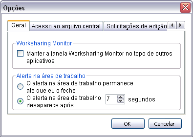

Utilize as opções na guia Geral para especificar o seguinte:
- Se a janela do Worksharing Monitor sempre fica sobre as janelas de outros aplicativos. Esta opção assegura a visualização de novas informações que se tornam disponíveis.
- Se os alertas na área de trabalho estão em uso (especificado nas outras guias), por quanto tempo serão exibidos na área de trabalho do Windows.
