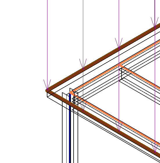

  5. Faça o croqui das cargas distribuídas como apropriado em seu modelo. Por exemplo, selecione a ferramenta de croqui de retângulo e clique nos cantos de um piso. Para obter informações sobre como desenhar e sobre as ferramentas de croqui, consulte Desenhar.
    Uma carga distribuída sobre um piso estrutural após selecionar os cantos do piso. A carga é orientada ao projeto e na direção Z negativa.
    Nota: Os símbolos de carga aparecem nas vistas analíticas 3D ou na elevação como linhas de seta, como a representação da carga distribuída mostrada.

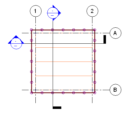

Carga de área com hospedeiro
    Apenas o modelo analítico está disponível para ser selecionado para a colocação de cargas hospedadas. A geometria física dos componentes não aceitará a carga.
  1. Ao terminar o croqui, clique na guia Criar limite de carga distribuída painel Carga distribuídaFinalizar carga distribuída.
  2. Clique na guia Analisarpainel Cargas Cargas.
  3. Clique na guia Modificar| Inserir cargaspainel Cargas Carga distribuída hospedada.
  4. Na paleta Propriedades, selecione um valor para Caso de carga. Para obter informações sobre o Caso de carga, consulte Adicionando um caso de carga ou natureza da carga.
  5. Para Orientar ao parâmetro, selecione Projeto ou Plano de trabalho.
  6. Selecione um componente sobre o qual deseja inserir a instância da carga, como um piso estrutural. O Revit desenhará a carga distribuída sobre a extensão do elemento.
