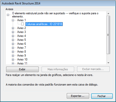

    Exemplo de aviso: Elementos sem suporte
    Vista dos elementos sem suporte

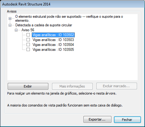

    Exemplo de aviso: Cadeia de suporte circular
    Vista da cadeia de suporte circular
