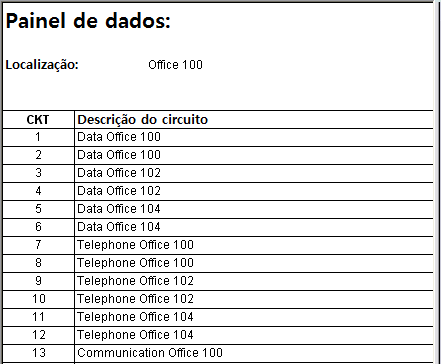

Tabela de painel de dados com um circuito de coluna
