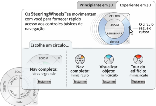

O SteeringWheels pode economizar tempo ao combinar muitas das ferramentas de navegação comuns em uma única interface. Os SteeringWheels são específicos da tarefa, permitindo navegar e orientar o modelo em diferentes vistas.
| SteeringWheels 2D |
| Círculo de navegação completa | Círculo objeto da vista (Círculo básico) | Círculo do tour do edifício (Círculo básico) |
| Minicírculo do objeto da vista | Minicírculo do tour do edifício | Minicírculo de navegação completa |
Quando o SteeringWheels for exibido pela primeira vez e a vista 3D for a vista atual, o balão Primeiro contato dos círculos é exibido. O balão Primeiro contato serve como uma introdução ao propósito dos círculos e como usá-los.
Pressionar e arrastar em um setor de um círculo é o modo principal de interação. Após um círculo ser exibido, clique em um dos setores e mantenha o botão pressionado no dispositivo apontador para ativar a ferramenta de navegação. Arraste para reorientar a vista atual. Ao liberar o botão, retorna-se ao círculo.
Você controla a aparência dos círculos ao alterar entre os diferentes estilos de círculo que estão disponíveis ou ao ajustar o tamanho e a opacidade. Os círculos (exceto o círculo Navegação 2D) estão disponíveis em dois diferentes estilos: grande e mini.
O tamanho de um círculo controla o tamanho das seções e das legendas que aparecem no círculo; o nível de opacidade controla a visibilidade dos objetos no modelo atrás do círculo.
As dicas de ferramenta são exibidas para cada botão de um círculo quando o cursor passa sobre o mesmo. As dicas de ferramentas aparecem abaixo do círculo e identificam qual ação será executada se a seção ou botão for clicado.
Similar às dicas de ferramentas, as mensagens de ferramentas e o texto do cursor são exibidos quando se usa uma das ferramentas de navegação em um círculo. As mensagens da ferramenta são exibidas quando uma ferramenta de navegação está ativa; elas fornecem instruções básicas sobre como utilizar a ferramenta. O texto do cursor da ferramenta exibe o nome da ferramenta de navegação ativa próximo ao cursor. Desativar as mensagens de ferramenta e texto do cursor afeta somente as mensagens que são exibidas ao utilizar os mini círculos ou o círculo grande de Navegação completa.
