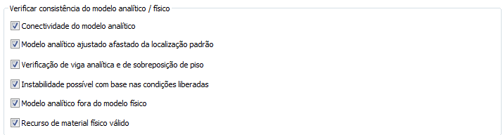

  1. Clique na guia Analisarpainel Ferramentas .
  2. Selecione as opções das Configurações do modelo analítico que deseja ativar durante as verificações de suporte do membro ou de consistência.
    Por padrão, todas as opções dos critérios de verificação eletiva, exceto para os recursos de material físico, são ativadas. Para obter mais informações, consulte Verificações automáticas.
    • A conectividade do modelo analítico verifica se os elementos do modelo analítico estão conectados entre si. Ela é correlacionada com o valor de distância do suporte especificadas em Tolerâncias. As conexões de nodais são uma exceção; ao verificar sua conectividade, a tolerância não é aplicada.
    • Modelo analítico ajustado para fora da localização padrão. Um modelo analítico tem uma localização padrão com base no elemento físico. Isso verifica se o modelo analítico do elemento é ajustado para fora dele. Ele é correlacionado com o valor de distância de ajuste analítico especificado em Tolerâncias.
    • Verificação de sobreposição entre viga analítica e piso. Se os modelos físicos de uma viga e laje se sobrepõem, esta verifica se seus modelos analíticos também se sobrepõem.
    • A possível instabilidade com base nas condições de liberação verifica se as condições de liberação de 2 elementos analíticos conectados estão corretas.
    • O modelo analítico fora do modelo físico verifica se o modelo analítico está incluído no modelo físico. A tolerância para esta verificação é especificada pelo valor de distância do modelo analítico para o modelo físico definida em Tolerâncias.
    • Os recursos de material físico verificam se a propriedade do recurso de material físico está atribuído para elementos analíticos. Esta propriedade se refere ao material do elemento físico.

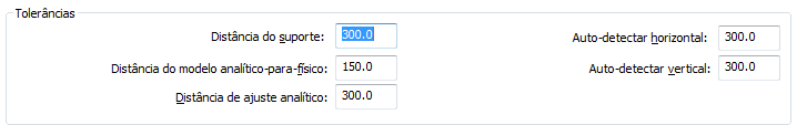

  3. Em Tolerâncias, insira as distâncias apropriadas para atender às especificações.
    • A distância do suporte especifica a distância entre o modelo físico de um elemento e o modelo físico do elemento de suporte.
    • A distância do modelo analítico para físico especifica a distância entre o modelo analítico e físico.
    • A distância de ajuste analítico especifica a distância do modelo analítico a partir da localização padrão.
    • A detecção automática horizontal especifica a distância entre o modelo analítico e físico para os elementos horizontais.
    • A detecção automática vertical especifica a distância entre o modelo analítico e físico para os elementos verticais.
