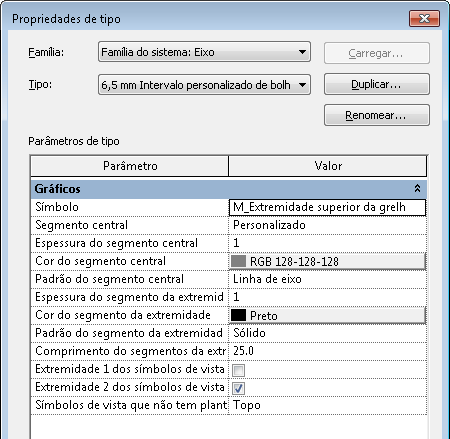

É possível personalizar os tipos de eixos nas seguintes formas:
- Alterar a cor, espessura e padrão da linha de todas as linhas de eixo. (Modificar o tipo de eixo Bolha ou criar um próprio). Consulte Alternado uma linha de eixo contínua).
- Oculte o segmento central das linhas de eixo para criar um intervalo, somente exibindo os segmentos de extremidade nas vistas. (Modificar o tipo de eixo Intervalo da bolha ou criar um próprio. Consulte Criando uma linha de eixo com um intervalo central).
- Exiba o segmento central da linha de eixo utilizando uma cor, espessura e padrão de linha diferentes dos segmentos de extremidade. (Modificar o tipo de eixo Intervalo personalizado da bolha ou criar um próprio. Consulte Criando uma linha de eixo com um segmento central).
Para criar estas personalizações, modifique um tipo de eixo. Nas vistas, todas as linhas de eixo daquele tipo refletirão as alterações.
