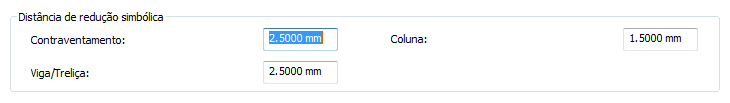

  2. Na guia Configurações da representação simbólica, insira os valores para a distância de corte simbólico para contraventamentos e vigas.
    Estas configurações afetam a distância entre vigas de aço e vigas/treliças e entre vigas e contraventamentos.
    Os membros precisam ser unidos para visualizar a alteração da distância de corte. As alterações nestas configurações somente são aplicadas na representação do símbolo de componentes do esqueleto estrutural.
    Exemplos
    Distância de corte com uma configuração maior no modo de baixa resolução
    Distância de corte com uma configuração menor no modo de baixa resolução
  3. Insira um valor para a distância de corte simbólico de pilar.
    Esta configuração afeta o intervalo entre as representações simbólicas de colunas unidas em uma vista de elevação. O intervalo somente está visível de a propriedade de instância Símbolo de conexão superior na parte inferior da coluna estiver definido com um valor diferentes de Nenhum.

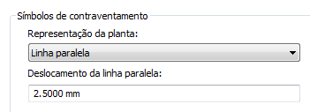

  4. Em Símbolos de contraventamentos, selecione um valor para Representação de planta.
    Opções de representação de planta
    • Linha paralela:
      A representação de símbolo de contraventamentos em uma vista da planta é exibida com uma linha paralela ao e deslocada do contraventamento com o valor especificado na caixa de diálogo Configurações estruturais. A linha é exibida abaixo, ou para a direita da linha central do contraventamento vertical se o contraventamento estiver abaixo do nível e acima, ou para a esquerda da linha central do contraventamento vertical se o contraventamento está acima do nível.
      Nota: O símbolo de contraventamento de linha paralela é exibido somente em uma vista da planta quando o uso estrutural do contraventamento está definido como Contraventamento vertical.
    • Linha com ângulo:
      A representação simbólica dos contraventamentos em uma vista da planta é exibida com uma linha angular. A linha com ângulo se origina do ponto da interseção de um contraventamento e nível se efetuam a interseção e, caso contrário, do ponto mais próximo ao nível no contraventamento. O símbolo vai para cima (para baixo) da parte do contraventamento que está acima (abaixo) do nível.
      Nota: O símbolo de contraventamento de linha com ângulo é exibido somente em uma vista da planta quando o uso estrutural do contraventamento está definido como Contraventamento vertical.
  5. Em Símbolos de contraventamentos, especifique Deslocamento de linha paralela.
    Este valor somente está disponível após a seleção da representação de Linha paralela de planta. A linha paralela é deslocada pelo valor especificado da linha central do contraventamento vertical.

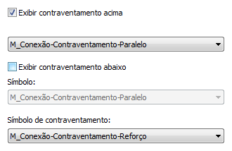

  6. Em Símbolos de contraventamentos, selecione Exibir contraventamento acima se você deseja que os símbolos de contraventamentos representando os contraventamentos acima da vista atual sejam exibidos.
  7. Para Símbolo, selecione o símbolo que representa os contraventamentos acima da vista atual.
    Nota: O símbolo de contraventamento acima muda automaticamente quando você altera a representação da planta de linha paralela para linha angular.

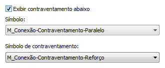

  8. Em Símbolos de contraventamentos, selecione Exibir contraventamento abaixo se você deseja que os símbolos de contraventamentos representando os contraventamentos abaixo da vista atual sejam exibidos.
  9. Para Símbolo, selecione o símbolo que representa os contraventamentos abaixo da vista atual.
    Nota: O símbolo de contraventamento abaixo muda automaticamente quando você altera a representação da planta de linha paralela para linha angular.
