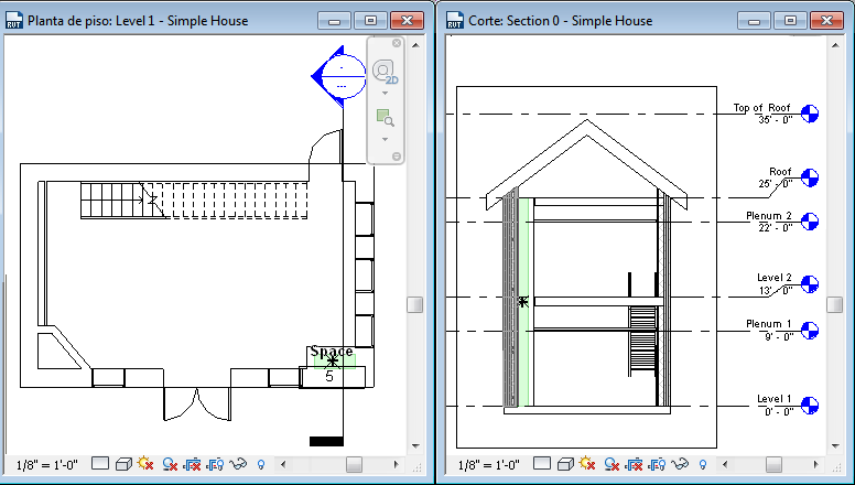

  17. Na vista de planta do piso, mova o cursor sobre a área do poço no modelo de construção e clique para colocar um espaço.

  22. Na vista de corte, verifique se a área sombreada representando o volume do espaço é restringida a partir do nível base até o nível no topo do poço, e que áreas sem sombra (causadas por casos como cavidades) não existem. Isto fornece um cálculo de volume mais preciso.
  23. Se o espaço não estiver restringido como especificado na vista de corte, verifique se o limite superior do espaço está especificado para o nível no topo do poço e redefina o espaço verticalmente, se necessário.
    Também é preciso solucionar todas as áreas sem sombra.
