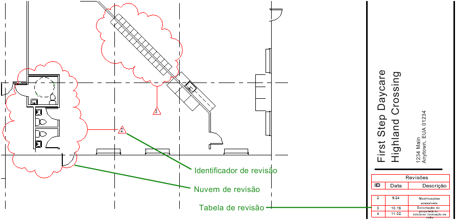

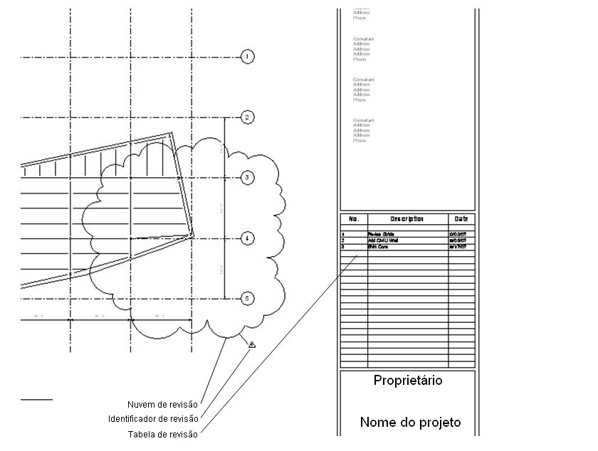

Revit StructureUse as nuvens de revisão para indicar as áreas de desenho que mudaram no projeto. É possível desenhar nuvens de revisão em todas as vistas, exceto nas vistas 3D. A nuvem é visível na vista onde ela reside e em folhas que incluam a vista.
Após inserir as informações de revisão, é possível atribuir uma revisão para uma ou mais nuvens. Use identificadores para identificar as revisões atribuídas às nuvens. Nas folhas, as nuvens de revisão e identificadores podem ser exibidos em suas vistas, se desejado. Para cada folha, a tabela de revisão incluirá informações para as revisões representadas pelas nuvens que serão exibidas nas vistas na folha.
