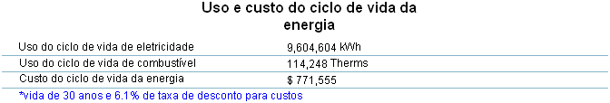

Ao rever uma análise de energia do Autodesk® 360 na caixa de diálogo Resultados e comparar , esta tabela resume o uso e custo estimado de energia através do ciclo de vida da construção, assumindo um tempo de vida de 30 anos.
Parâmetro Descrição
Uso do ciclo de vida de eletricidade Uma estimativa de quanta eletricidade o modelo analisado pode usar durante um período de 30 anos.
Uso do ciclo de vida de combustível Uma estimativa de quanto combustível o modelo analisado pode usar durante um período de 30 anos.
Custo do ciclo de vida da energia Uma estimativa de quanto combustível o modelo analisado pode usar durante um período de 30 anos.
