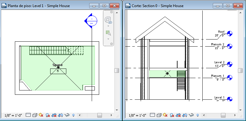

    Esta vista contém as áreas de plenum nas quais você precisa colocar espaços.
  13. Feche todas as vistas, exceto a vista de corte e a vista de planta de piso do nível do plenum, e insira WT no teclado para colocar as duas vistas lado a lado.
    Também é possível clicar na guia Vistapainel Janelas Lado a lado.

  24. Na vista de planta do piso, mova o cursor sobre uma área de plenum e clique para colocar um espaço.

  28. Na vista de corte, verifique que a área sombreada representando o volume do espaço está restringida a partir do nível do plenum para o piso acima, e que áreas sem sombra (causadas por cavidades ou poços) não exista. Isto fornece um cálculo de volume mais preciso.
  29. Se o espaço não estiver restringido como especificado, na vista de corte verifique se o limite superior do espaço está especificado para o nível acima e redefina o espaço verticalmente, se necessário.
    Também é preciso solucionar todas as áreas sem sombra.
