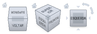

A ferramenta ViewCube é uma interface persistente, clicável e arrastável que é utilizada para alternar entre as vistas padrão e isométricas de seu modelo. Quando o ViewCube é exibido, ele é exibido em um dos cantos da janela sobre o modelo em estado inativo. A ferramenta ViewCube fornece feedback visual sobre o ponto de vista atual do modelo quando ocorrem alterações na vista. Quando o cursor é posicionado sobre a ferramenta ViewCube, ela se torna ativa. É possível arrastar ou clicar no ViewCube, alternar para uma das vistas predefinidas disponíveis, rolar a vista atual ou alterar para a vista Inicial do modelo.
A ferramenta ViewCube é exibida em um dos dois estados: inativo ou ativo. Quando a ferramenta ViewCube está inativa, ela aparece parcialmente transparente por padrão, para que não obscureça a vista do modelo. Quando está ativa, ela aparece opaca e pode obscurecer a vista dos objetos na vista atual do modelo.

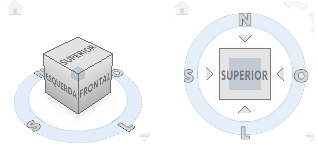

A bússola é exibida abaixo da ferramenta ViewCube e indica em qual direção o Norte está definido para o modelo. É possível clicar em uma letra de direção cardeal na bússola para rotacionar o modelo, ou arrastar uma das letras de direção cardeal ou o anel da bússola para rotacionar interativamente o modelo ao redor do ponto de giro.

Para exibir a bússola abaixo da ferramenta ViewCube
A bússola é exibida abaixo da ferramenta ViewCube e indica a direção do Norte para o modelo.
