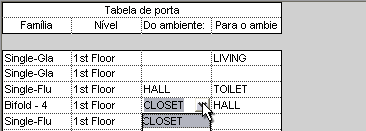

É possível incluir informações em uma tabela de portas sobre um ambiente ao qual a porta conduz e sobre o ambiente do qual a porta conduz. Tipicamente, a abertura da porta indica o ambiente ao qual a porta está conduzindo de ou para. Por exemplo, na imagem a seguir a porta 56 conduz do corredor para o quarto.
Se a abertura da porta é alterada após se inserir a porta, isto não será automaticamente refletido na tabela. A tela retém os dados da colocação inicial da porta. Portanto, a abertura da determinada porta para a porta 56, sempre (por padrão) conduz do corredor para o quarto, independente da abertura da porta. Se você deseja que a porta 56 conduza do quarto para o corredor, será possível alterar a abertura da porta em uma vista plana e editar o campo apropriado na tabela de portas.

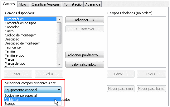

Para incluir as informações do ambiente em uma tabela de portas:
Se estiver criando uma nova tabela de portas, faça o seguinte:
painel Criar
menu suspenso Tabelas
A lista de campos disponíveis é atualizada para mostrar todos os parâmetros disponíveis para uma sala, antecedidos do prefixo Da sala ou Para sala.
A tabela de portas é aberta. Como os campos Para o ambiente e Do ambiente não refletem automaticamente as alterações feitas na abertura da porta após a mesma ser colocada, é possível editar estes campos ao selecionar um valor na lista.
