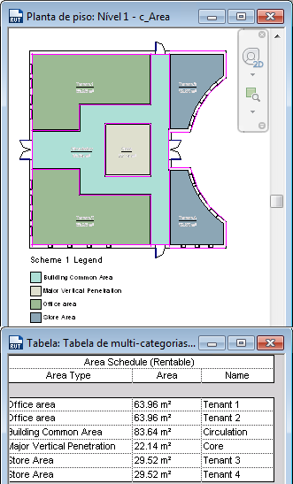

Após criar áreas, é possível remover as áreas de um modelo de construção nas seguintes formas:
- Descolocar: remove a área de sua localização no modelo de construção, mas o projeto ainda contém informações sobre a área. Em seguida, é possível colocar a área em outra localização durante o redesenho do projeto. Consulte Descolocar ou mover áreas.
- Excluir: remove completamente a área (incluindo as informações sobre a área) do projeto. Consulte Excluindo áreas.
Uma planta da área em uma tabela de áreas
