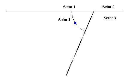

  4. Arraste o cursor para alterar a escala da cota angular. Selecione o setor onde deseja que a cota seja exibida:
    União de parede com quatro setores distintos
  5. Quando a cota é dimensionada de acordo, clique para colocá-la.
