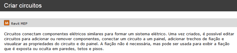

A maioria das informações são comuns a todos estes produtos. Nos tópicos de ajuda que contêm algumas informações específicas de um ou mais produtos é exibida uma legenda sob o título do tópico. Os ícones no tópico indicam as informações específicas para o Revit Architecture, Revit Structure ou Revit MEP. Além disso, os ícones com frequência indicam as informações específicas da disciplina para o Autodesk Revit.
Por exemplo:

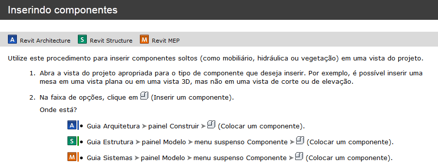

Em outros tópicos da Ajuda, a legenda abaixo do título do tópico indica que todo o tópico se aplica ao produto ou produtos indicados, ou às funções específicas da disciplina do Autodesk Revit.
Por exemplo:
