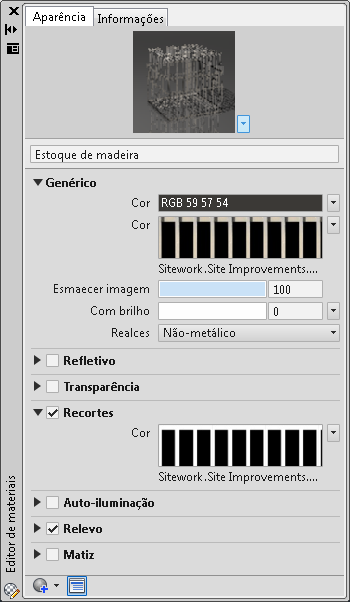

Os mapas de cortes tornam o material parcialmente transparentes.
Você pode selecionar um arquivo de imagem para usar com o mapeamento de corte. As áreas transparentes são completamente transparentes.
Quando você usa a transparência para efeitos de jateado ou translúcido, a reflexão é mantida. Além disso use um corte para fazer com que o material assuma uma determinada forma ou padrão. As áreas de corte não refletem.
