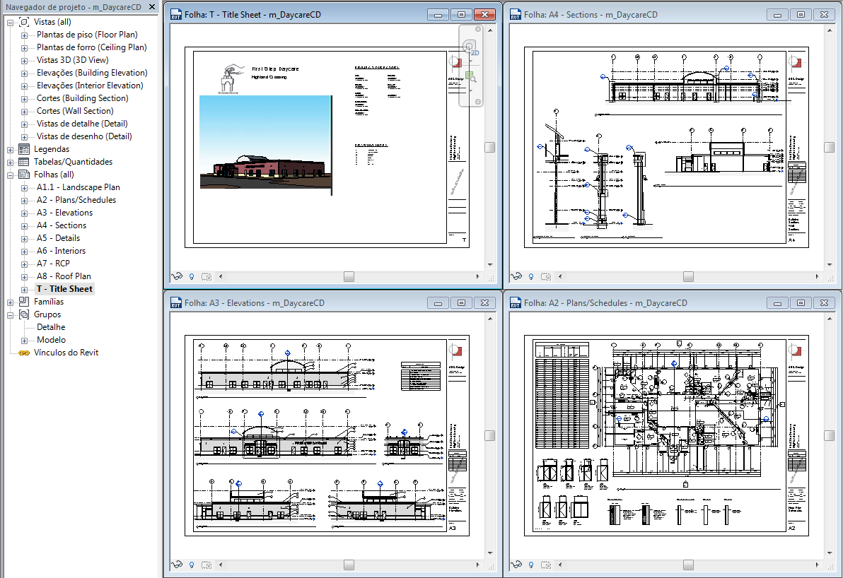

Com o Revit é possível criar um conjunto de desenhos digitais. Adicione primeiro as vistas requeridas (desenhos e tabelas) ao projeto e desenhe o projeto básico do modelo de construção. Adicione as folhas desejadas no projeto e atribua a elas nomes e números. A seguir, adicione vistas nas folhas apropriadas. Se desejado, é possível agora definir as escalas, títulos e outros atributos para a vista, para que a folha resultante use as configurações desejadas.
Mesmo que estas vistas e folhas ainda não exibam o projeto completo, elas fornecerão uma estrutura geral para o projeto. Ao desenvolver o modelo de construção nas vistas do projeto, as tabelas serão atualizadas de acordo, e as folhas exibirão as informações desejadas. Esta técnica racionaliza o processo de documentação do projeto.
