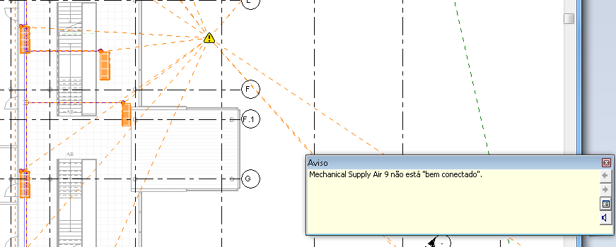

No exemplo a seguir, marcadores de desconexões de tubulações foram selecionados.
Clique em um marcador de aviso para exibir uma mensagem de advertência relacionada. Clique em Expandir a caixa de diálogo de aviso para visualizar os detalhes da mensagem de aviso.
